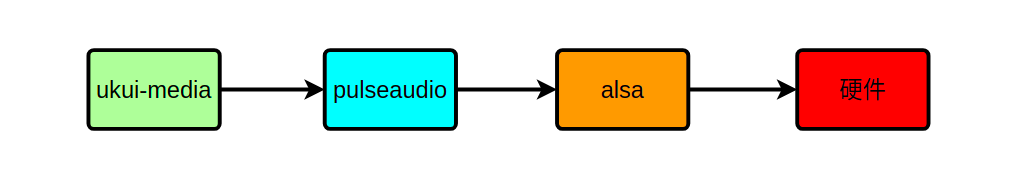

在UKUI桌面环境中,声音(ukui-media)主要用来控制系统的输入输出音量。ukui-media使用pulseaudio-lib 和 alsa-lib库来获取一系列的输入输出设备,以及控制相应输入输出设备的音量。
openKylin系统使用pulseaudio声音服务器来作为操作系统和alsa的通信媒介,pulseaudio声音服务器介于应用程序和声卡驱动之间。当不同的应用调用声音服务器的API来播放声音时,它们把音频数据送到服务器, 服务器将一个以上的播放请求混音后,再发送给底层的声卡驱动(ALSA或OSS)。由ALSA或OSS来驱动声卡播放混音后的数据。

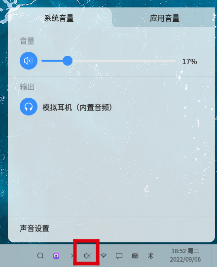

1、ukui-media

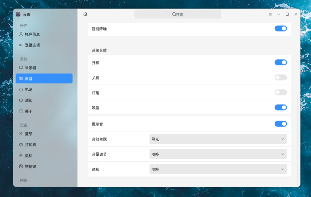

ukui-media的界面如下图所示,其可以对系统声音进行图形化控制。
openKylin(开放麒麟)

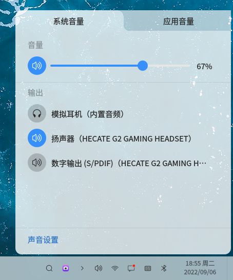

声音托盘中会显示可用的输出设备,点开“声音设置”字样,我们会进入更全面的声音设置界面。
openKylin(开放麒麟)
其功能有:
1、可以选择可用的输入输出设备
2、改变可用的输入输出设备音量
3、输出设备声道平衡功能
4、输入设备降噪功能
5、设置对应系统功能的提示音音效

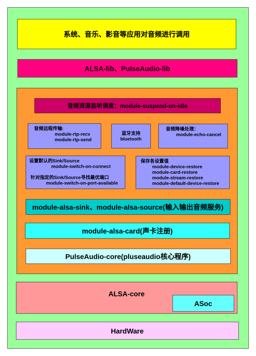

2、PulseAudio层
ukui-media 的实现,其主要是调用了 pulseaudio-lib 库。PulseAudio是一个声音服务器,也是一个后台进程,其从一个或多个音源(进程或输入设备)接受声音输入,然后重定向到一个或多个槽(声卡,网络音频支持,或其他进程)。
其主要功能有:
1、可对每一个应用程序进行音量控制
2、可扩展的插件与支持可装载模块架构
3、兼容性许多流行的音频应用程序
4、支持多重音源和多重输出
5、低延时操作和支持延迟测量
6、一个对处理器资源效率零拷贝内存架构
7、能够发现本地网络上使用PulseAudio的其他计算机并通过其扬声器直接播放声音
8、能够改变一个应用程序的声音输出设备,就算这个应用程序在播放声音(程序不需要支持这特性,而事实上,程序甚至没有意识到改变)
9、带有脚本功能的命令行界面
10、一个功能完善且带有命令行重新配置功能的守护进程
11、内置采样转换和重采样功能
12、能够合并多块声卡成一个声卡
13、能够同步播放多个音频流
14、动态检测蓝牙音频设备
15、使全系统均衡的能力
在前文有提到,pulseaudio声音服务器介于应用程序和声卡驱动之间,意思是pulseaudio并不是最底层的实现,他是在调用alsa-lib的基础上添加了更丰富的功能,但是其底层实现还是离不开 alsa-lib。
3、ALSA层
从前文可知,真正驱动底层硬件的是ALSA,ALSA是目前Linux主流的音频体系架构,全称(Advanced Linux Sound Architecture, 高级linux音频架构)。如果说PulseAudio是用户级的混音器(mixer),它直接管理你的声卡,那么ALSA就是内核级混音器。在运行时,PulseAudio使用ALSA提供的驱动,管理各种混合、设备、网络音频支持等涉及音频的服务。
说到ALSA,我们就不得不先提到OSS(Open Sound System),这是unix平台上一个统一的音频接口。此前,每个Unix厂商都会提供一个自己专有的API,用来处理音频。这就意味着为一种Unix平台编写的音频处理应用程序,在移植到另外一种Unix平台上时,必须要重写。
不仅如此,在一种平台上具备的功能,可能在另外一个平台上无法实现。但是,OSS出现以后情况就大不一样了,只要音频处理应用程序按照OSS的API来编写,那么在移植到另外一个平台时,只需要重新编译即可。因此,OSS提供了源代码级的可移植性。
ALSA可以看成是OSS的继任者,但是ALSA却没有完全摆脱OSS的影子,ALSA的兼容层是包含OSS的,ALSA支持旧版本的OSS API 接口,能为大多数的OSS应用程序提供兼容,ALSA也因为其透明性、高效性、灵活性,以及了兼容性,使之成为了Linux音频系统的标准,也成为了几乎其他所有的音频架构和硬件通信的桥梁。
03框架实现方案
结合以上,openKylin桌面系统关于声音的框架方案就清晰了:
  • 用户层,使用ukui-media给用户提供方便的可视化图形控制界面
  • 功能层:使用pulseaudio来实现丰富的功能
  • 驱动层:调用alsa-lib 来高效实现底层驱动

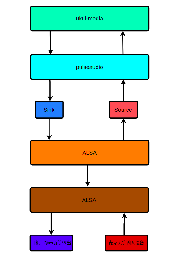

举个例子,针对于一个完整的调节音量过程大致是这样,用户使用面板上的音量调节工具调节音量时,实际上调节的是个虚拟设备,用户调节PulseAudio的虚拟设备,PulseAudio调节ALSA,ALSA调节完底层硬件后,反馈给PulseAudio,PulseAudio再反馈给虚拟设备,按原路返回。大致流程如下图所示:

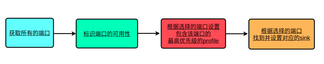

1、可用端口搜寻
可用端口的实现,首先需要将所有声卡中能进行输出的端口列出来,然后对所有的端口进行识别判断其可用性。实现可用端口的好处:能够将声卡中识别到所有的可用端口都显示出来,有的声卡有多个可用的输出端口,只是在不同的profile中,这样用户能更简洁到看到声卡支持的输入输出设备,如下图所示:
openKylin(开放麒麟)

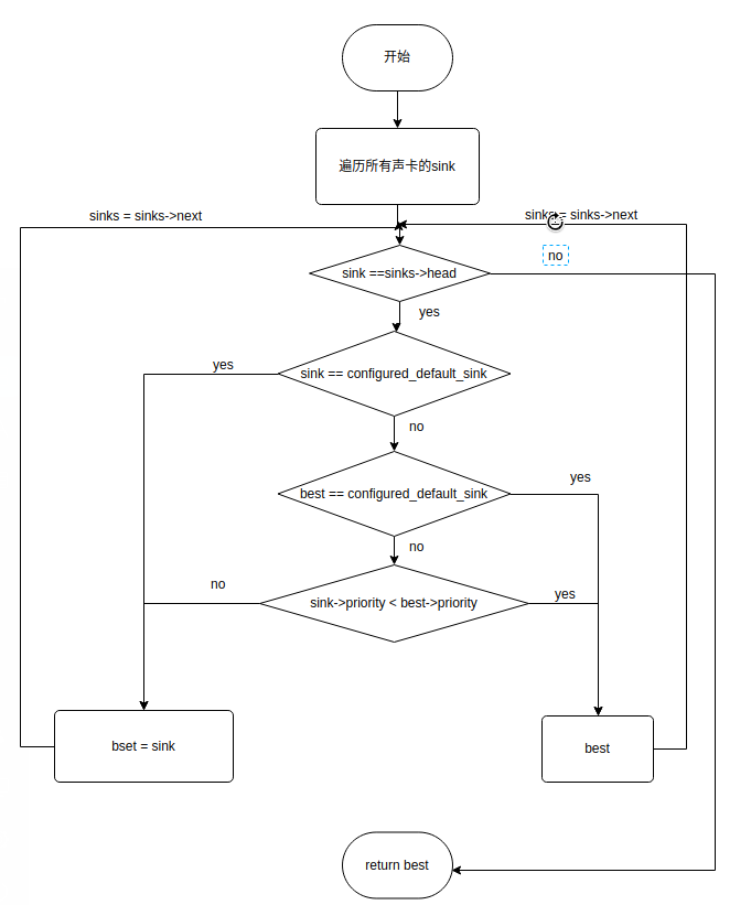

2、默认输入输出设备逻辑
每当系统的输入输出端口改变时,则有可能会更改默认的输入/输出设备,如右图所示设置默认的输出设备如下图所示:
openKylin(开放麒麟)
因此,我们设置了一个不同设备的优先级,即如果有多个可选择设备存在的情况,我们会优先选择优先级高的设备作为默认设备,大致实现流程如下:
openKylin(开放麒麟)
