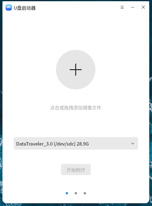

1、查看U盘
openKylin U盘启动器通过udiskPlugWatcherInit函数自动监控/dev/目录下的文件变更,一旦有新设备U盘插入就重新执行lsblk解析shell的执行结果,获取出U盘信息。
U盘信息的解析过程是分别执行了lsblk-J 和lsblk-JS,筛选出所有USB协议连接的硬盘。其中lsblk-J中的J参数是将结果以json类型来展示,之后通过QJson类提取出U盘的信息。因为涉及到格式化整个物理设备,因此U盘在展示时是以整个物理单位展示,而不是按照分区显示。显示的具体格式为:U盘型号(设备文件路径),容量。例如:DataTraveler_3.0(/dev/sda) 32G。如果插入多个U盘,则是在下拉框中显示,且按照插入顺序进行显示。如下图1所示:
openKylin(开放麒麟)
图1.U盘启动器首界面

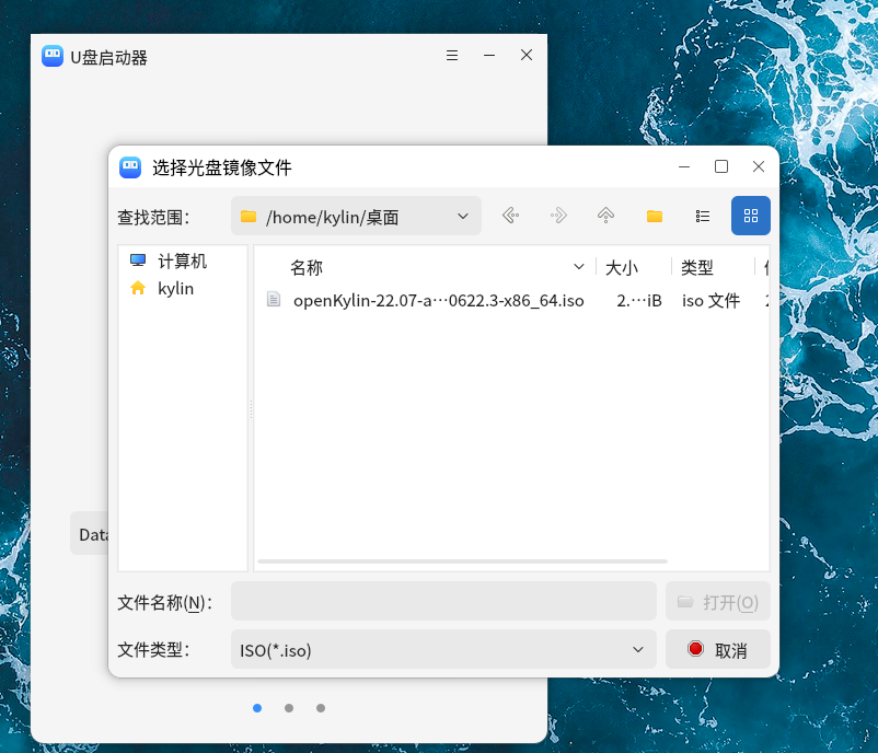

2、查找镜像
查找镜像有两种方式,第一种是点击图1中的加号按钮查找镜像,点击后进入图2界面,此界面的原理是:通过使用QFileDialog::getOpenFileName()的方式,打开文件选取框,之后通过调用QFile的open函数,read函数获取尾缀为.iso的镜像文件,且计算iso.size()的方式获得文件的字节大小,之后通过除以10的6次方的方式转为GB。
openKylin(开放麒麟)
图2.选择镜像文件

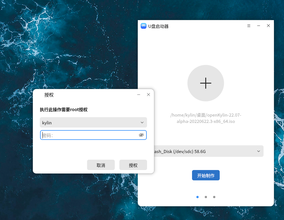

3、授权校验密码
当我们点击开始制作按钮后,系统将调用dbus接口,跳转到授权校验界面,用户输入密码授权,执行"echo'" + 密码+"'| sudo -S -l"判断用户输入的密码是否正确,如图3。

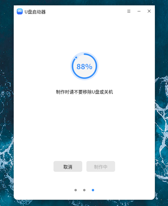

同时,用户也可以在以下界面通过观察进度图,判断制作情况,进度条图的展示使用的是圆形进度条。首先使用QPainter函数画圆之后,使用setPersent()将进度传入进度条中,这种方式不用通过查看后台服务端的运行情况,更方便用户的体验,交互感更强烈,如图4。
openKylin(开放麒麟)
图4.正在制作界面

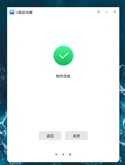

在制作完成后,waitForFinished()等待系统落盘,落盘后会提示制作完成,跳到制作完成界面。
openKylin(开放麒麟)
图5.制作完成界面

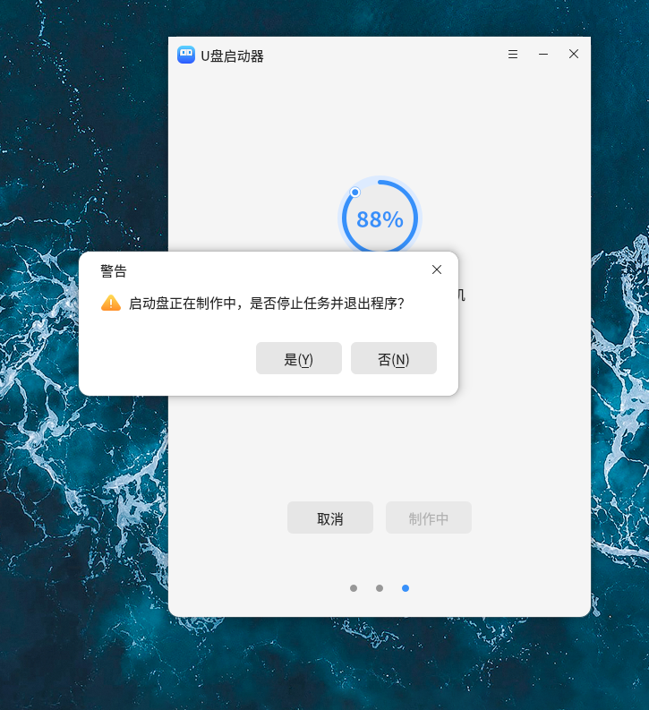

如果在制作中途点击关闭,会弹出如下提示框,告诉用户启动盘正在制作中,是否停止,如果选是,则停止任务退出程序,如果选否,则会继续从当前制作制作启动盘。
openKylin(开放麒麟)
图6.制作途中途中提示界面
