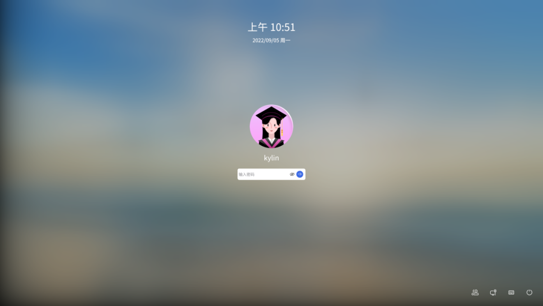

登录
一、LightDM简介
openKylin操作系统上登录界面的启动、展示、认证进入系统是在LightDM基础上实现的。下面我们来简单介绍一下LightDM。
LightDM全称Light Display Manager,是一款轻量级显示管理器。相较与GDM,LightDM是界面无关性的,它通过提供API给登录界面调用,来达到登录界面和LightDM完全分离的效果。因此可以通过LightDM的配置来完全实现一个登录界面。比如unity-greeter,lightdm-gtk-greeter就是基于LightDM来实现的。下面以openKylin登录为例,来介绍如何通过LightDM实现一个登录界面。

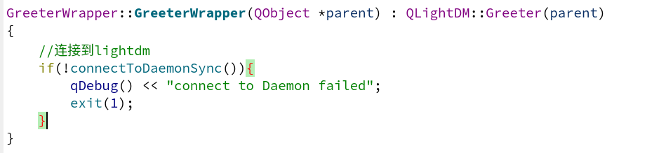

1. 首先需要连接到LightDM,只有执行完这一步以后,才可以继续往下执行。

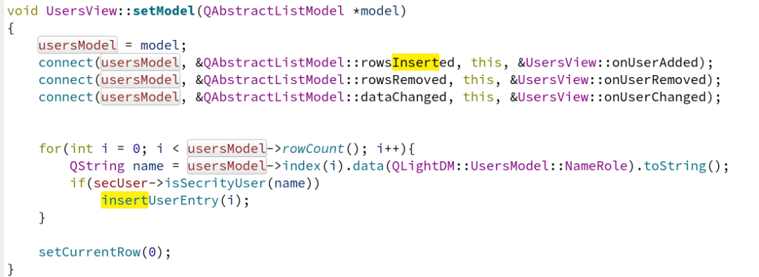

2. 实例化QLightDM::userModel来获取用户信息,用于展示用户列表。
openKylin(开放麒麟)

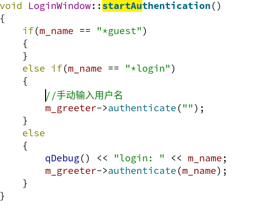

3. 可以通过QLightDM::Greeter提供的authenticate()接口来开始进行认证,并连接相应的信号。
openKylin(开放麒麟)
openKylin(开放麒麟)
showMessage:表示系统pam(LightDM内部使用pam的接口进行认证,上层界面不需要接触pam)发来的消息,用于展示认证的一些消息给用户看,其中第一个参数是消息字符串,第二个参数是消息的类型。
ShowPrompt:表示系统pam发送的一些认证操作提示,显示在密码框里,比如openKylin登录密码框中的”密码”两个字,就是pam发送来的。这里第一个参数代码消息字符串,第二个参数代表消息类型,可以根据这个类型判断密码框中是否显示明文或密文,比如当发来的是”密码”两个字时,密码框应该是密文显示,发来的是”用户名”时,密码框就是明文显示。
authenticationComplete:当前认证已经完成的信号,可以通过QLightDM::Greeter的isAuthenticated()接口来获取认证的结果,如果认证成功,就代表用户可以登录,反之需要提示用户认证失败。

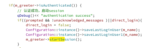

4. 启动桌面环境
这一步很简单,当用户认证通过以后,就可以通过调用QLightDM::Greeter 的startSession函数进行桌面环境的启动。
openKylin(开放麒麟)

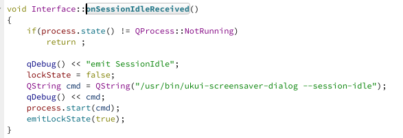

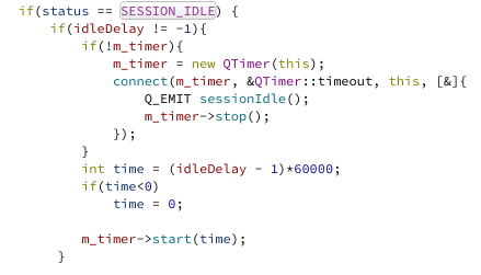

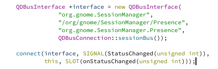

锁屏主要分为两个界面:一个是屏保,一个是锁屏。当锁屏监听到系统进入空闲的信号以后:
openKylin(开放麒麟)
定时器开始计时,如果中途空闲没有被打断,定时器时间加上系统进入空闲的时间等于进入屏保的时间则发送一个sessionIdle()信号;
openKylin(开放麒麟)

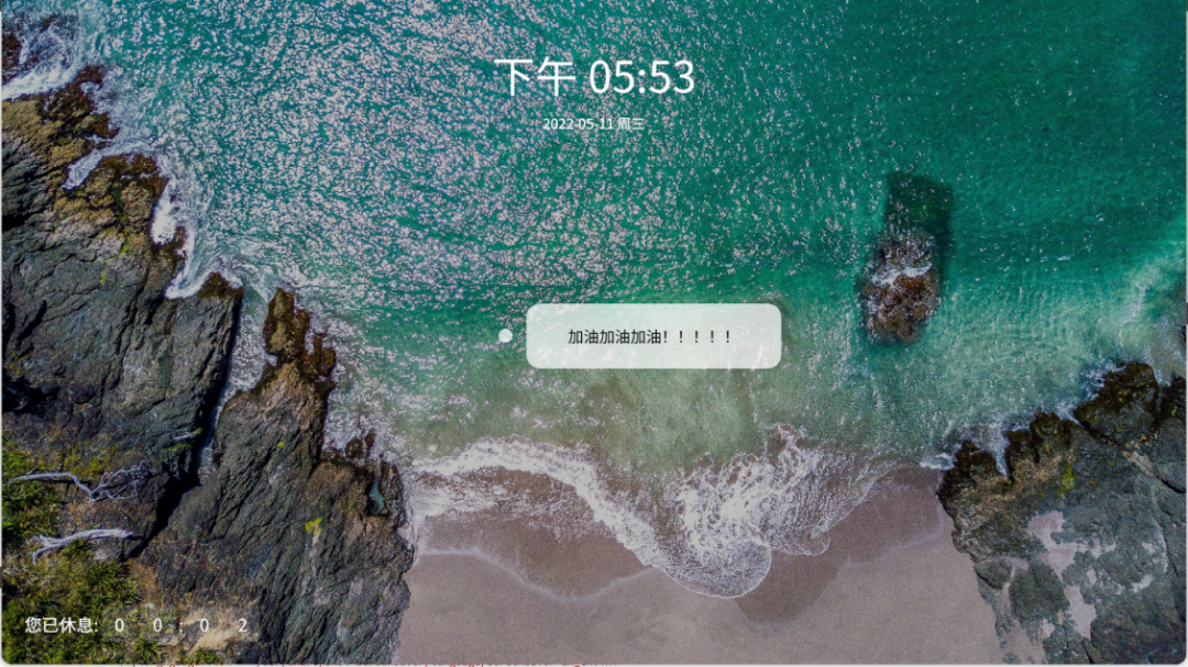

这时就会把屏保界面给显示出来了:
openKylin(开放麒麟)

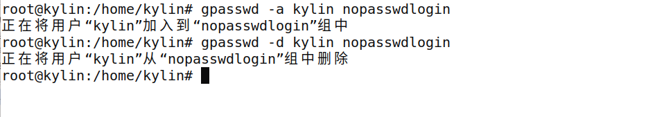

2. 免密登录
我们在日常使用电脑时,肯定有遇到这种情况:一会不用电脑就自动进入锁屏了,这时又得输一遍密码进入桌面,其实openKylin是支持免密登陆的。在控制面板的账户中将免密登录的选项打开,也可以直接在终端输入sudo gpasswd -a (用户名) nopasswdlogin,打开免密登录,终端输入sudo gpasswd -d (用户名) nopasswdlogin,关闭免密登录:
openKylin(开放麒麟)
这样在确保使用环境安全的前提下,锁屏以后就不用再输入密码才能进入桌面了。(一天省去了n次输入密码)

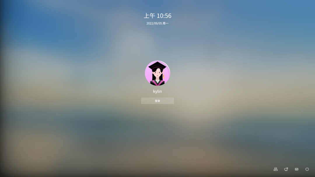

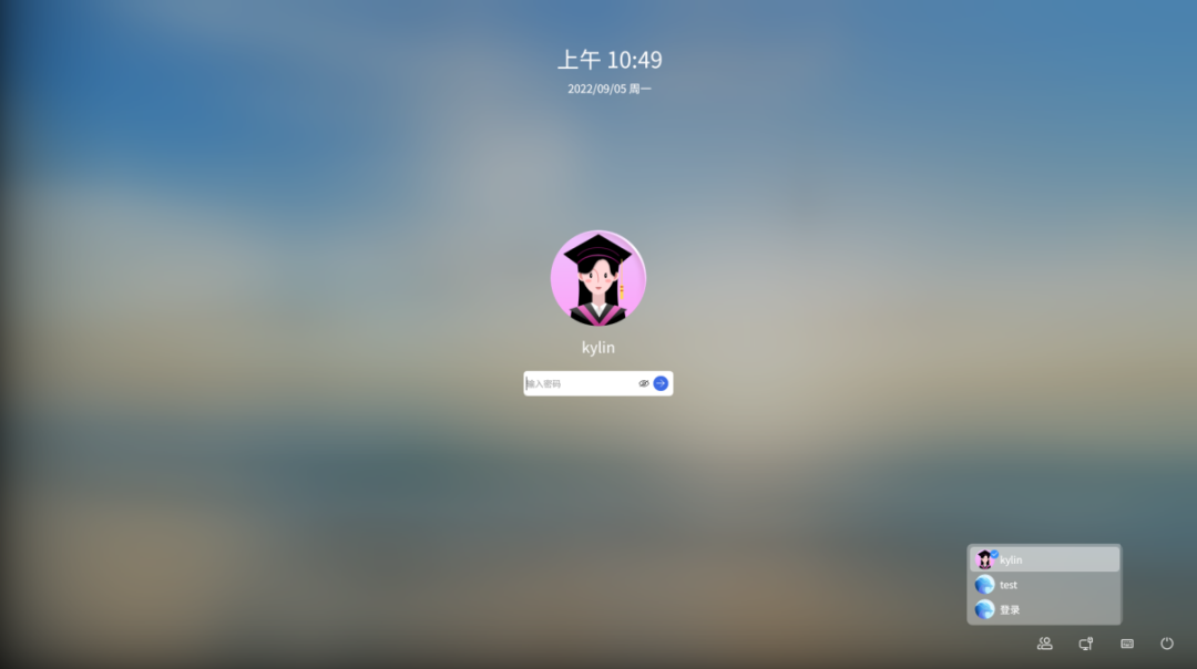

4. 输入用户名登录系统
大家有没有尝试过自己输入用户名登录系统呢?openKylin登录就有这个功能哦!在当前系统有多用户的条件下,在/etc/lightdm/lightdm.conf(登录配置文件)中添加greeter-show-manual-login=true:
openKylin(开放麒麟)
然后重启电脑,这时我们重新登录的时候就可以在用户列表中看到一个“登录”的选项,选择用户列表中的登录,就可以自己输入用户名登录啦!
